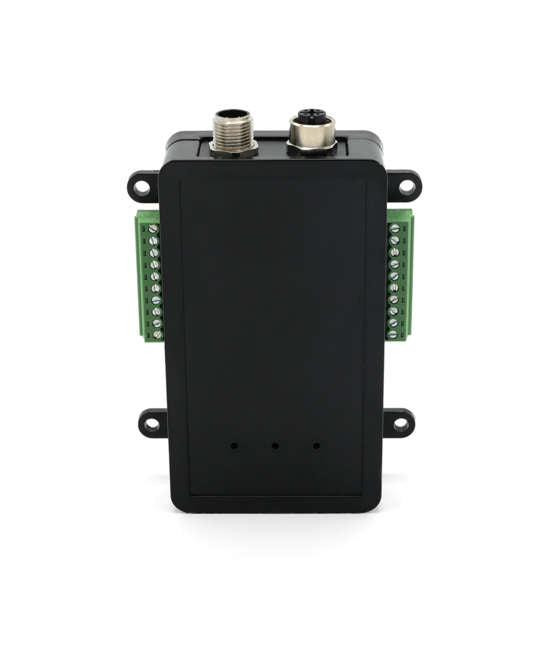

    バッテリー通信インターフェイス (BCI) は、複数のスーパー B リチウム バッテリーからデータを収集し、それらを 1 つの単一バッテリー システムとして表すデバイスです。
    • 製品の特徴
    • プリチャージ機能を制御します。したがって、追加のコンタクタ
      と抵抗器が必要になります。 アプリケーション
    • プロトコル変換 (BCI ソフトウェアのバージョンに応じて)
    • CAN または充電イネーブル信号による充電器の制御 (BCI ソフトウェア バージョンに応じて)
    • 発熱体を備えた Super B リチウムイオン電池のヒーターを管理
    使用目的
    Super B のリチウムイオン電池と BCI を組み合わせて使用​​する潜在的な用途は次のとおりです。
    • オフグリッド アプリケーション
    • 海洋用途
    • (再生可能) エネルギー貯蔵用媒体 (牽引)
    ・自動車用バッテリー
    アプリケーションによっては、追加のコンポーネントを使用する必要がある場合があります。 設置が適用される規制に準拠していることを確認してください。詳細については、第 5.6 章を参照してください。 電気設備に関する情報。
    BCI は単一のデバイスとして販売され、顧客は必要なデバイスを調達することが期待されます リチウムイオン電池を保護するためのコンポーネント。 Super B は責任を負いません。 お客様による設置。
    Super B では、完全なインストールを提供するオプションも提供しています。これは標準になる可能性があります ソリューションまたはカスタム ソリューション。標準ソリューションは、当社の Web サイトまたは次の URL で見つけることができます。 営業への連絡。カスタム ソリューションは、販売およびアプリケーションに合わせて調整する必要があります エンジニアリング担当者。
    このマニュアルにお客様のアプリケーションが含まれていない、または対応していない場合は、Super B までご連絡ください。 資格のある担当者のみがシステム全体の設置とメンテナンスを行うことができます - 安全ガイドラインについては、必ずこのマニュアルの第 1 章を参照してください。
    このマニュアルに記載されている BCI 使用の境界は常に守られる必要があります。の BCI は、医療または航空関連の用途には使用できません。 BCI は使用できない可能性があります このマニュアルに記載されている以外の目的。他の目的での BCI の使用 不適切な使用とみなされ、製品の保証が無効になります。スーパーBは無理 の不適切、誤った、または賢明でない使用によって生じた損害については責任を負わないものとします。 製品。製品を使用する前に、このマニュアル全体をよく読んで理解してください。
