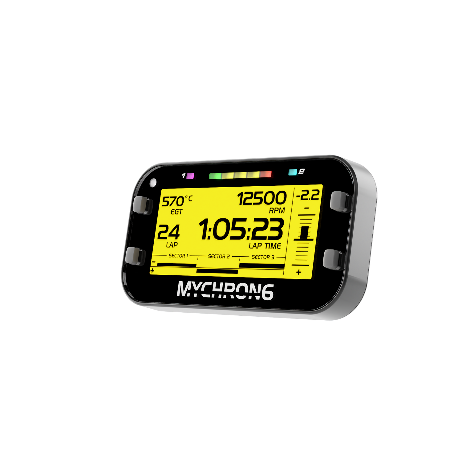

Aim MyChron 6 は、30 年の経験と最先端のテクノロジーを組み合わせた、当社の最新のカート用 GPS ラップ タイマーです。25 Hz の GPS と温度入力を備えた MyChron 6 GPS ラップ タイマーは、アマチュア レーサーとプロのレーサーの両方に正確なラップ タイミングと高度なデータ分析を提供します。
主な特徴
USBタイプC接続
RGB シフトライトとアラーム LED
統合型25HzGPS
1 温度入力
RPM入力
4 GB メモリ
Wi-Fi および Bluetooth 接続
統合6軸慣性プラットフォーム
20時間のバッテリー寿命
2つのCAN接続
8 色の設定可能な RGB バックライト
デジタル出力: プログラム可能な高/低アクティベーション
MyChron 6 GPS ラップタイマーと水温センサーを選ぶ理由
MyChron 6 ラップ タイマーは、MyChron シリーズの最新のデータ収集デバイスです。前モデルの機能を拡張した MyChron 6 GPS ラップ タイマーと水温センサーは、ドライバーとチームがトラックでパフォーマンスを監視および分析する方法に革命をもたらすことは間違いありません。
MyChron 6 ラップ タイマーは、高精度の 25 Hz GPS トラッキング、デルタ時間を表示する大型画面、包括的なデータ ロギング機能、ユーザー フレンドリーなインターフェイス、車両温度を監視する機能を備えており、アマチュア レーサーとプロのレーサーの両方に詳細なパフォーマンス分析を提供します。
注記: MyChron 6 GPS ラップ タイマー & 水温センサーでは、M10 水温センサーまたは M5 水温センサーのいずれかを選択できます。センサーは 1 つだけ付属します。
高度なディスプレイと LED システム

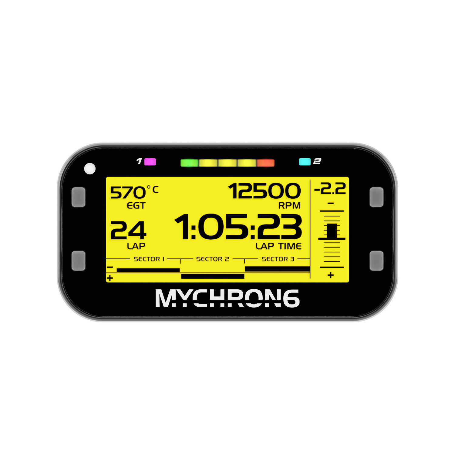

マイクロン6 320 x 136 ピクセルのワイドなグラフィック ディスプレイを備え、変化する光条件でも優れた可読性を確保します。内蔵の光センサーにより、明るさとコントラストが自動的に調整され、あらゆる光条件で理想的な視認性が維持されます。この大型ディスプレイにより、ドライバーは、ベスト セクター タイムと現在のセクター タイムだけでなく、心拍数も一目で明確に監視できます。新しいページ レイアウトには、セクター タイムごとのデルタ バーグラフと参照ラップからのデルタ タイムも含まれており、ドライバーはリアルタイムで調整してラップ パフォーマンスを向上させることができます。
マイクロン65 つの RGB シフト ライトは、デルタ ラップ タイムを表示したり、従来のシフト インジケーターとして機能したりするようにカスタマイズできます。2 つの RGB アラーム LED は、車両温度のエンジンをリアルタイムで監視し、カートが最適なパラメータ内で動作し、過熱や潜在的な損傷を防止します。新しい専用ページ レイアウトには、スプリット タイムと全体のデルタ タイムも含まれており、ドライバーはレース中に主要なパフォーマンス メトリックに簡単にアクセスできます。MyChron 6 では、すべてをニーズに合わせて構成できます。
