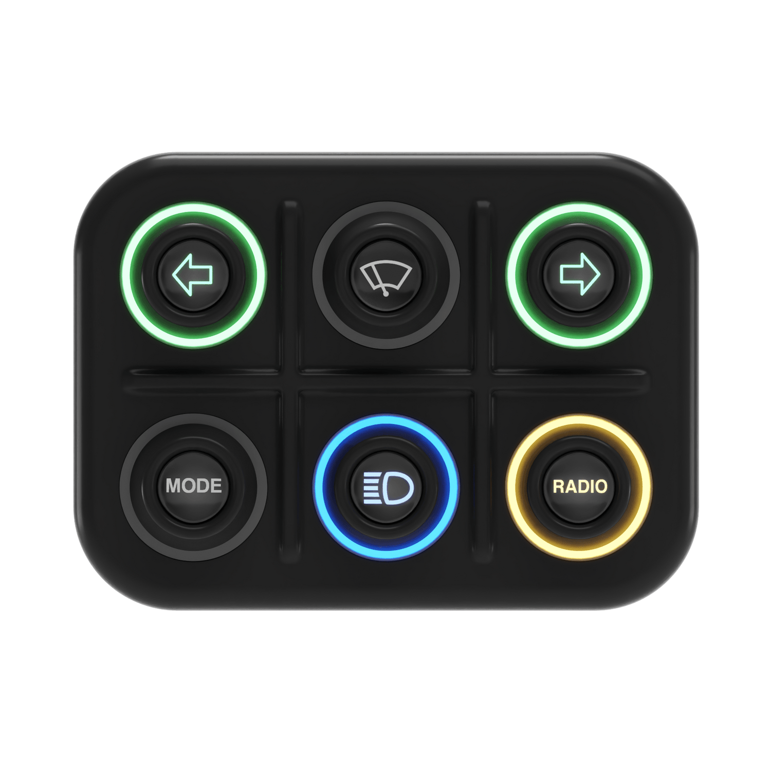

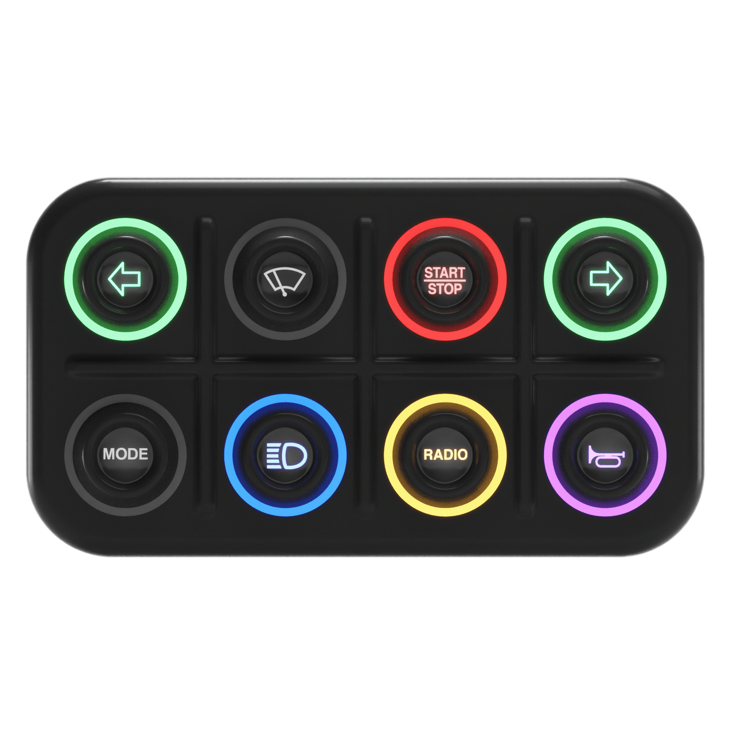

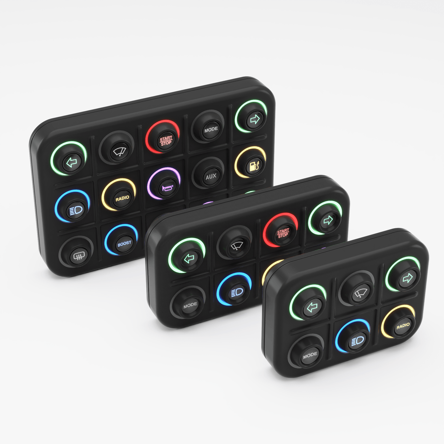

K6/K8/K15
CAN-Bus 키패드 시리즈
소형, 완벽한 사용자 정의 가능, 방수 및 방진
K6, K8, K15는 CAN-Bus 프로토콜을 기반으로 하는 컴팩트 키패드입니다.
이 장치는 방수 및 방진 기능이 있으며 조종석 안팎에 모두 설치할 수 있습니다. 완전히 사용자 정의가 가능하며 다양한 교체 가능한 인서트와 함께 제공됩니다.
키패드를 사용하면 손끝에서 원하는 버튼을 직접 선택할 수 있습니다. 6, 8 및 15키 키패드로 제공됩니다.
주요 특징 :
재구성 가능한 버튼 프로그래밍 가능한 RGB LED
LED 백라이트 링 및 아이콘 순간, 토글 및 다중 상태
2번 깜박임 모드 다양한 인서트
CAN-Bus 시스템 호환 수직 또는 수평 장착
상태 복원 옵션
푸시 버튼은 다음과 같습니다.
순간
  • 푸시버튼 상태는 푸시버튼을 누르면 ON이 됩니다.
비녀장
  • 푸시버튼의 상태는 푸시버튼을 누를 때마다 ON에서 OFF로 바뀝니다.
다중 상태
  • 푸시버튼 값은 푸시버튼을 누를 때마다 0에서 MAX 값으로 변경됩니다.
RGB LED
RGB LED는 가시성이 낮은 상황에서 가장 좋은 선택입니다. 모든 푸시 버튼은 사용자가 정의한 구성에 따라 8가지 색상 중 하나, 단색 또는 깜박임으로 밝아질 수 있습니다.
Race Studio 3로 구성 및 분석
구성
Race Studio 3를 사용하면 모든 채널, ECU 드라이버, 수학 채널, 디스플레이 페이지, 디지털 출력, 알람, 변속 조명 및 필요한 모든 확장을 사용하여 구성을 만들고, 수정하고, 삭제하고, 가져오고, 내보낼 수 있습니다. 또한 모든 레이싱 트랙의 맵을 관리하고 SmartyCam HD 카메라로 녹화된 비디오를 보면서 두 랩을 비교할 수도 있습니다.
분석
Race Studio 3를 사용하면 PC에 기록되어 다운로드된 모든 데이터를 분석할 수 있습니다. 그래프, 히스토그램, 표를 통해 성과를 연구하고, 실수를 피하고 성과를 개선하기 위한 객관적인 지원을 받을 수 있습니다.
  • K6 푸시버튼: 6개의 프로그래밍 가능한 키
  • K8 푸시버튼: 8개의 프로그래밍 가능한 키
  • K15 푸시버튼: 15개의 프로그래밍 가능한 키
  • 백라이트: 디밍 옵션이 있는 RGB
  • 연결: AiM CAN 5핀 바인더 712
  • K6 치수: 97.4 x 71.4 x 24mm
  • K8 치수: 127.4 x 71.4 x 24mm
  • K15 치수: 157.4 x 71.4 x 24mm
  • K6 무게: 120g
  • K8 무게: 150g
  • K15 무게: 250g
  • 방수복: IP67
