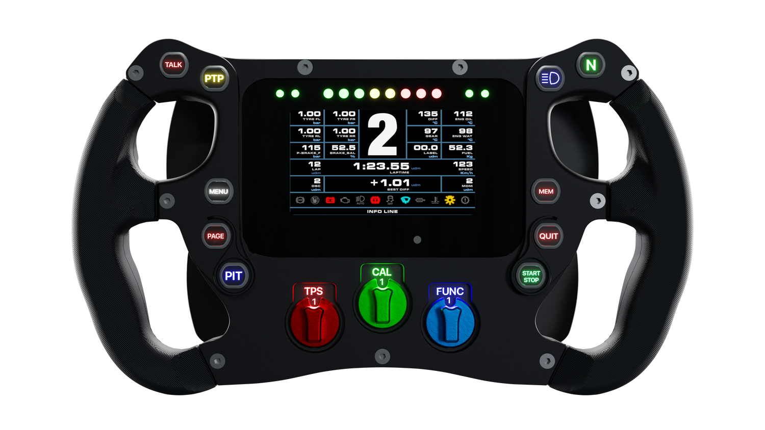

AiM Formula Steering Wheel GT320 med TFT digital skjerm og datalogger
Det helt nye AiM Formula Steering Wheel 4 GT320 er vårt mest avanserte ratt til dags dato. Få en nærmere titt på vårt splitter nye design av display og funksjoner.
Formula Steering Wheel 4 er tilgjengelig i fire unike størrelser og har en intern datalogger med komplett konfigurasjon.
Nøkkelfunksjoner:
5" TFT-skjerm Over 2000 ECU-protokoller
2 CAN tilgjengelig Ytterligere CAN-utvidelser
Intern datalogger Dedikerte RGB LED-knapper
2 direkte kontaktknapper 3 konfigurerbare dreiebrytere
Avtakbare håndtak Konfigurerbare taster: momentan, veksle, multi-status
Valgfrie gir- og clutchpadler Enkel konfigurasjon med Race Studio 3
AiM Formula Steering Wheel GT320 med intern datalogger
Det nye AiM Formula Steering Wheel GT320 brukes til GT og lukkede cockpitbiler. Den interne dataloggeren er fullt konfigurerbar og egnet for mange forskjellige motorsporter. Den er designet for å innhente og vise data som kommer fra ECU med over 2000 fullt kompatible ECU-protokoller. Det nye AiM Formula Steering Wheel GT320 er et utmerket valg for kompakte cockpitinstallasjoner der plassen er begrenset.
Formula-rattet 4 GT320 har ti trykknapper og tre dreiebrytere, alle bakgrunnsbelyst med RGB-lysdioder.
Formelhjulet har en intern datalogger med komplett konfigurasjon, avtakbare grep, dreiebrytere og en lang liste med fullt kompatible ECU- og CAN-tilkoblingsalternativer.
Formelhjulene våre kommer i en rekke størrelser. Forskjellen mellom Formula Steering Wheel 4 GT320 og GT350 er den totale størrelsen på hjulet. Formelrattet GT350 er 10 mm større for å møte alle sjåførkrav.
Formula Steering Wheel 4 GT320 er også kompatibel med vår PDM32 ved å snakke gjennom et CAN-nettverk.

Skjerm
Formula Steering Wheel 4 GT320 har en 5" TFT-skjerm med høy kontrast som er fullt konfigurerbar og fullt synlig for sollys. Med den ekstra sensoren for omgivelseslys forblir skjermen enkel å lese. Hjulet har åtte synlige skiftelys og fire- alarm RGB LEDs. Displayet er en høykvalitetsløsning for et formelhjul som gir klar, presis og lettlest informasjon til sjåføren.
Fleksible alarmer
AiM Formula Steering Wheel GT320 har åtte konfigurerbare RGB-lysdioder for skiftelys og fire konfigurerbare RGB-alarmlysdioder. Du kan velge betingelser og farger. Velg en solid alarm eller blinkende og blinkende frekvens. Du kan velge å ha en tilhørende tekstmelding og angi alarmprioriteter.
Med integrerte skiftelys kan du velge fra en rekke avanserte flerfargede RGB-skiftelysmønstre som du kan tilpasse for å passe dine behov og hvert unike gir når det er nødvendig.
  • Skjerm: 5" TFT
  • Oppløsning: 800 x 480 piksler
  • Kontrast: 800:1
  • Lysstyrke: 800 cd/m2 - 1200 Lumen
  • Omgivelseslyssensor: Ja
  • Alarmdisplayikoner: Ja, fritt konfigurerbare
  • Skiftlys: 8 konfigurerbare RGB-lysdioder
  • Alarmlysdioder: 4 konfigurerbare RGB-lysdioder
  • CAN-tilkoblinger: 3
  • ECU-tilkobling: CAN
  • ECU-kompatibilitet: 1000+ bransjeledende ECUer
  • Utvidelse CAN-tilkobling: GPS-modul, kanalutvidelse, TC Hub, Lambda-kontroller, SmartyCam HD, RIO02, GS Dash, minnemodul.
  • Internt minne: 4 GB
  • Trykknapper: 10 trykknapper + 3 dreiebrytere (alle med RGB-bakgrunnsbelysning)
  • Koblinger: 1 Deutsch Autosport 22-pins hannkontakt
  • Dimensjoner: 320 x 183,5 x 42.5 mm
  • Vekt: 2600 g
  • Strømforbruk: 500mA
  • Vanntett: IP65
