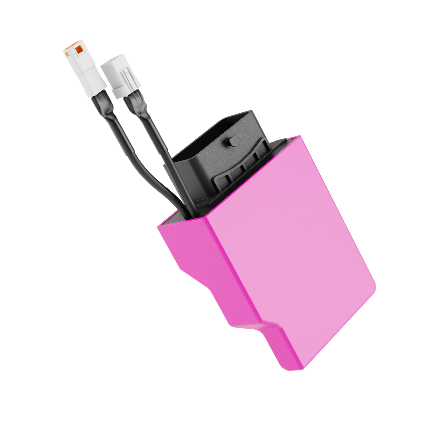

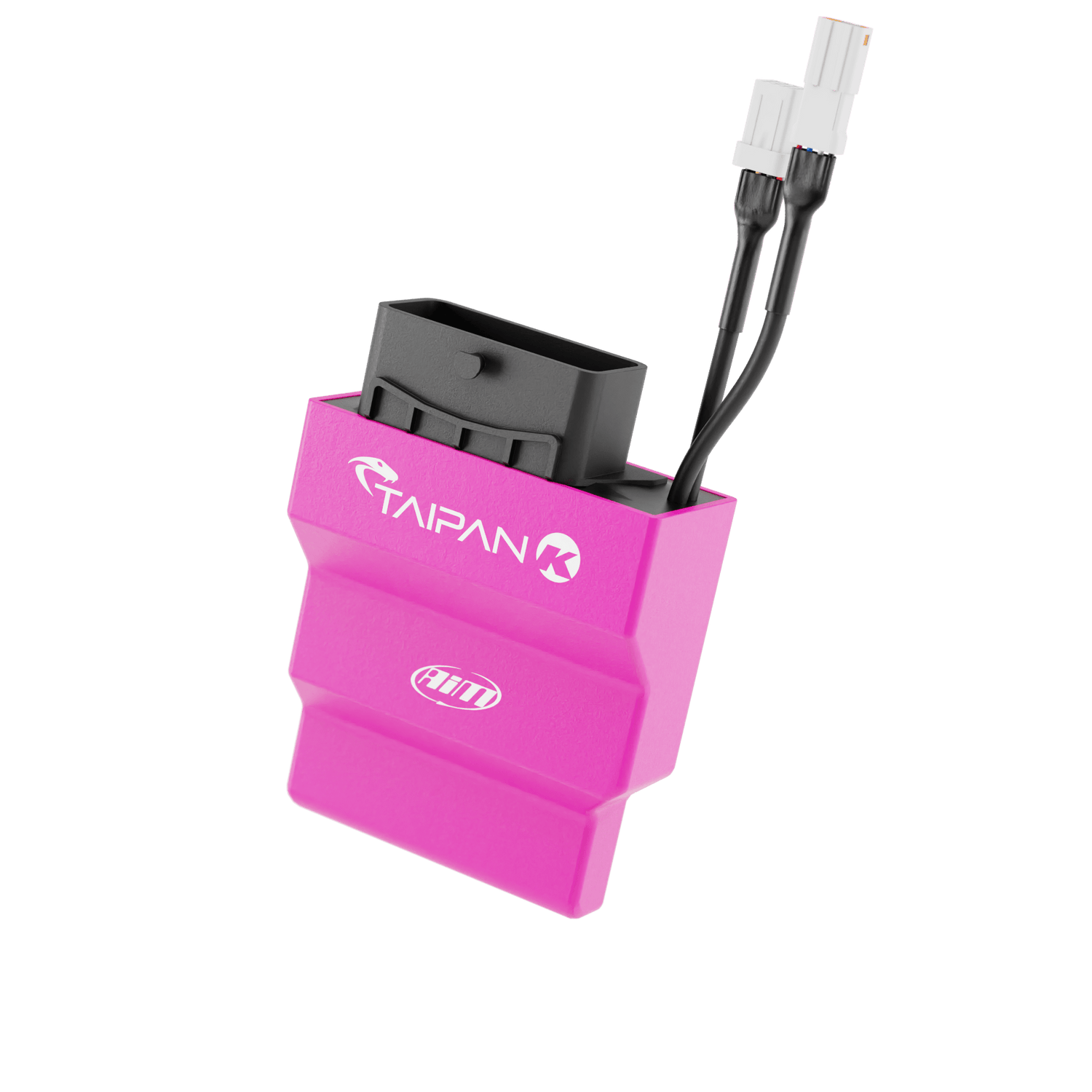

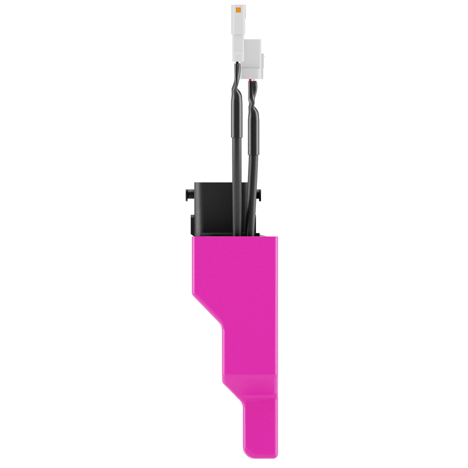

AiM Taipan K Motocross ECU Plug & Play

Sikt Taipan K ECU Plug & Play-motorkontrollenhet
Taipan er de splitter nye ettermarkedet plug & play ECUene laget av AiM, eksklusivt designet for terrengmotorsykler.
Takket være deres høyteknologiske 32-bits kjerne, representerer de et viktig skritt fremover for å forbedre ytelsen til motorsykkelen din, uten å ofre pålitelighet og jevnhet.
Det siste tilskuddet, den Taipan K, ble spesielt designet for 2-takts KTM/Husqvarna/GasGas 2024.
Denne spesifikke TaipanECU er uprogrammert. Den kan konfigureres for ethvert merke eller modell sykkel du trenger. Du trenger UC Bridge Tuner for å aktivere denne prosessen.
Når den uprogrammerte TaipanECU har blitt konfigurert med et dedikert merke eller modell, kan den ikke endres. Du vil kunne endre kartene som er skrevet inn i ECU-en, men merket eller modellen som er konfigurert kan ikke endres.
Den gir den ultimate kontrollen innen følelse, tenning, tenningsfase, startkart, lanseringskontroll, traction control med høyde- og motortemperaturkorreksjoner.
Taipan ECU-tilkoblinger
taipan K connections
De  Taipan ECU har 3 kontakter:
Hovedkontakt - Kompatibel med 2-takts KTM/Husqvarna/GasGas 2024
CAN-kontakt - Kobles til styrebryteren og dataloggeren.
2. CAN-kontakt - Koble til UC Bridge for å kommunisere med PC-en.

Mål Taipan ECU Plug & Play motorkontrollenhet
  • To 0-5V analoge innganger samplet @ 1000 Hz hver, kan alternativt brukes som bryter til jord
  • En lav sidedriver (1A)
  • 1 CAN-buss for kalibreringsformål
  • IMU
  • Pitch/Rull
  • Strømforbruk: 150 mA
  • Koblinger: n.1 JST 04T-JWPF-VSLE-S-kontakt, n.1 JST 08R-JWPF-VSLE-D-kontakt, n.1 64-pinners hannkontakt
  • Kropp: PA6 + 30% glass ber + EPDM deksel
  • Dimensjoner: 112x100x40,8 mm
  • Vekt: 390 g ca
  • Vanntett: IP67
