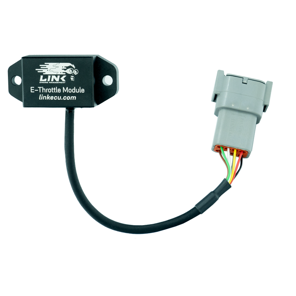

    Le module d'accélérateur électronique externe Link (Drive by Wire) fonctionne avec tous les calculateurs G4X de Link (sauf l'AtomX d'entrée de gamme), ainsi qu'avec tous les calculateurs G4+ (Storm et supérieurs) pour vous donner un contrôle total de votre configuration d'accélérateur, permettant une réponse d'accélérateur plus rapide et plus précise.
    Remplacez votre ancienne tringlerie d'accélérateur mécanique par un module d'accélérateur électronique de pointe. L'accélérateur électronique offre une réponse plus rapide, nécessite moins d'entretien, permet de réaliser des économies de carburant et réduit les émissions.
    Technique
     Le module d'accélérateur électronique à distance est conçu pour être utilisé avec tous les calculateurs Link G4X (à l'exception du modèle d'entrée de gamme AtomX) et tous les calculateurs Link G4+ (Storm et supérieurs). Il est généralement utilisé pour la commande d'accélérateur électronique des calculateurs MonsoonX, StormX ou PlugINX, ou comme commande d'accélérateur électronique secondaire pour les calculateurs XtremeX ou FuryX.
    • Le module de commande électronique externe du papillon des gaz peut être câblé comme une interface de sortie pour les calculateurs qui ne prennent pas en charge la commande électronique du papillon des gaz en interne.
    • Le module nécessite trois sorties auxiliaires de l'ECU. Les signaux « 1 » et « 2 » contrôlent les signaux de commande de sortie du module et le signal « Activation » coupe l'alimentation de la commande électronique interne du papillon des gaz.
    • Le signal 1 doit être connecté au premier auxiliaire de la paire sélectionnée.
    • Le signal 2 doit être connecté au deuxième auxiliaire de la paire sélectionnée.
    • L'activation doit être connectée à l'auxiliaire du relais d'accélérateur électronique sélectionné.
    • L'alimentation de l'appareil doit provenir du relais principal. L'alimentation ne doit être présente que lorsque le contact est mis.
