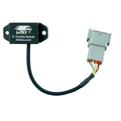

    Links eksterne E-Throttle (Drive by Wire)-modul fungerer med alle Links G4X ECU-er (unntatt AtomX på innstegsnivå), pluss alle G4+ ECU-er (Storm og over) for å gi deg full kontroll over gassreguleringen, noe som gir en raskere og mer presis gassrespons.
    Bytt ut den gamle mekaniske gasskoblingen med en avansert elektronisk gassmodul. E-Throttle reagerer raskere, krever mindre vedlikehold, gir deg bedre drivstofføkonomi og lavere utslipp.
    Teknisk
     Den eksterne E-throttle-modulen er utviklet for bruk med alle Link G4X ECU-er (unntatt AtomX på inngangsnivå) og alle Link G4+ ECU-er (Storm og nyere). Den brukes oftest til å gi e-throttle-kontroll til MonsoonX-, StormX- eller PlugINX-ECU-ene eller sekundær E-throttle-kontroll til XtremeX- eller FuryX-ECU-ene.
    • Den eksterne elektroniske gasskontrollmodulen kan kobles som i utgangsgrensesnittet for ECU-er som ikke støtter elektronisk gasskontroll internt.
    • Modulen krever tre tilleggsutganger fra ECU-en. Signalene '1' og '2' styrer utgangssignalene fra modulen, og 'Aktiver'-signalet kobler fra strømmen til den interne elektroniske gassregulatoren.
    • Signal 1 må være koblet til den første hjelpesignalet i det valgte paret.
    • Signal 2 må være koblet til den andre hjelpesignalet i det valgte paret.
    • Aktivering må være koblet til det valgte E-gassrelé-hjelpeenheten.
    • Strømmen til enheten må komme fra hovedreléet. Strømmen skal KUN være tilstede når tenningsnøkkelen er på.

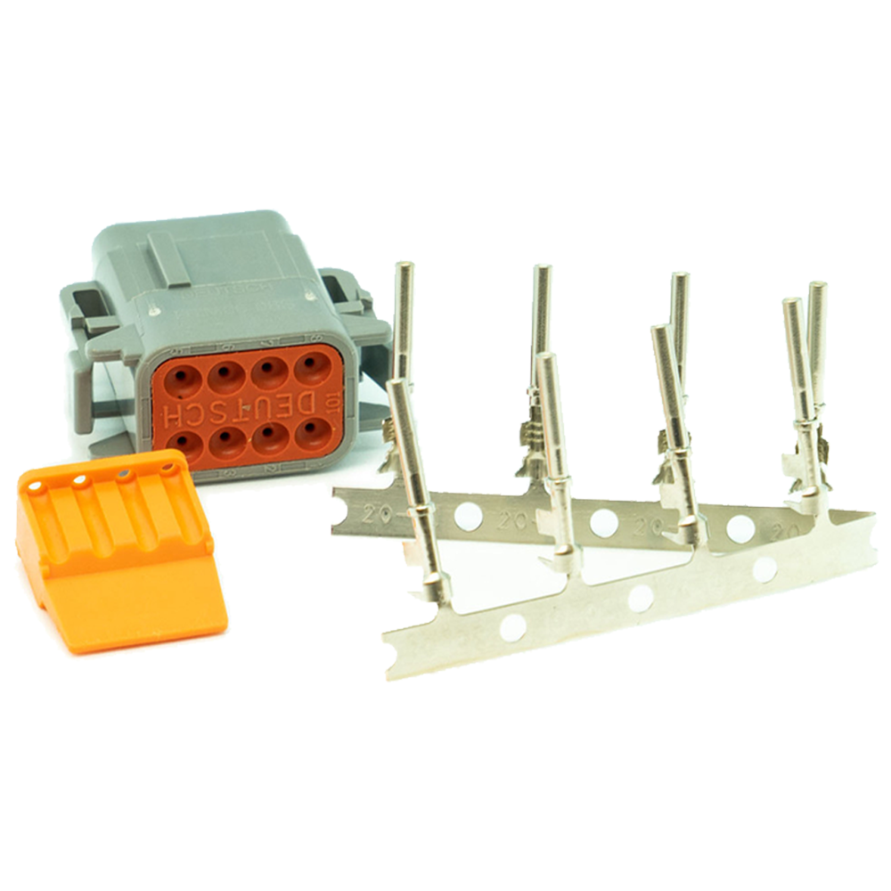

    Hva er i esken
    Link E-gass G4 - #G4RET
    • Fjernstyrt E-gass
