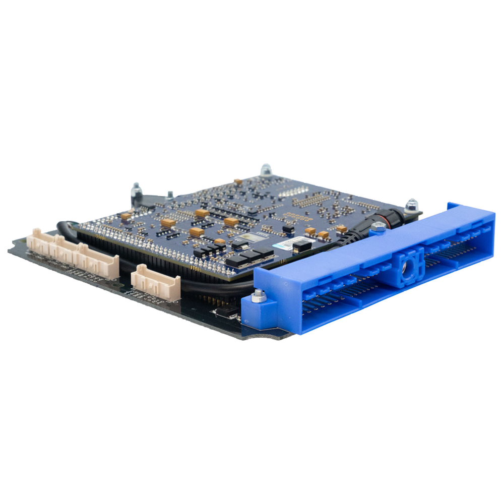

    Fácil de instalar. Económico. Confiable.
    Las ECU enchufables G4X ofrecen lo último en tecnología de gestión del motor, diseñada para maximizar fácilmente el potencial de su automóvil.
    Esta ECU se instala dentro de la carcasa original. Su instalación es muy sencilla, sin necesidad de modificar el cableado original para los modelos que se indican a continuación.

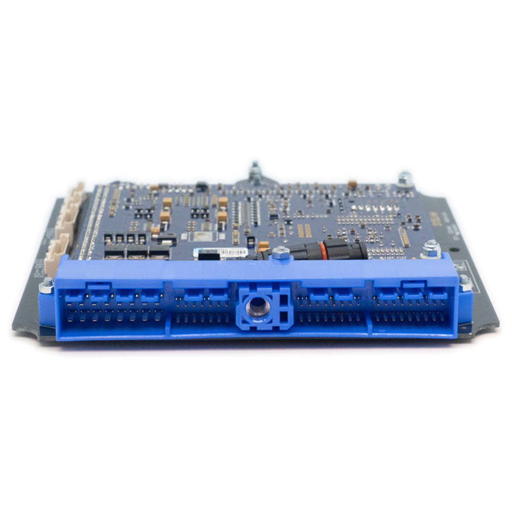

    Diseñado para el motor SR20. Esta ECU es compatible con la versión de 64 pines con conector de cabecera azul.
    Verifique que su conector coincida con el encabezado en la foto que aparece antes de comprar.
    Esta ECU funciona únicamente para transmisiones manuales.
    La ECU incluye un sensor MAP de 4 barras o 7 barras integrado.
    La mayoría de las funciones de fábrica son compatibles.
