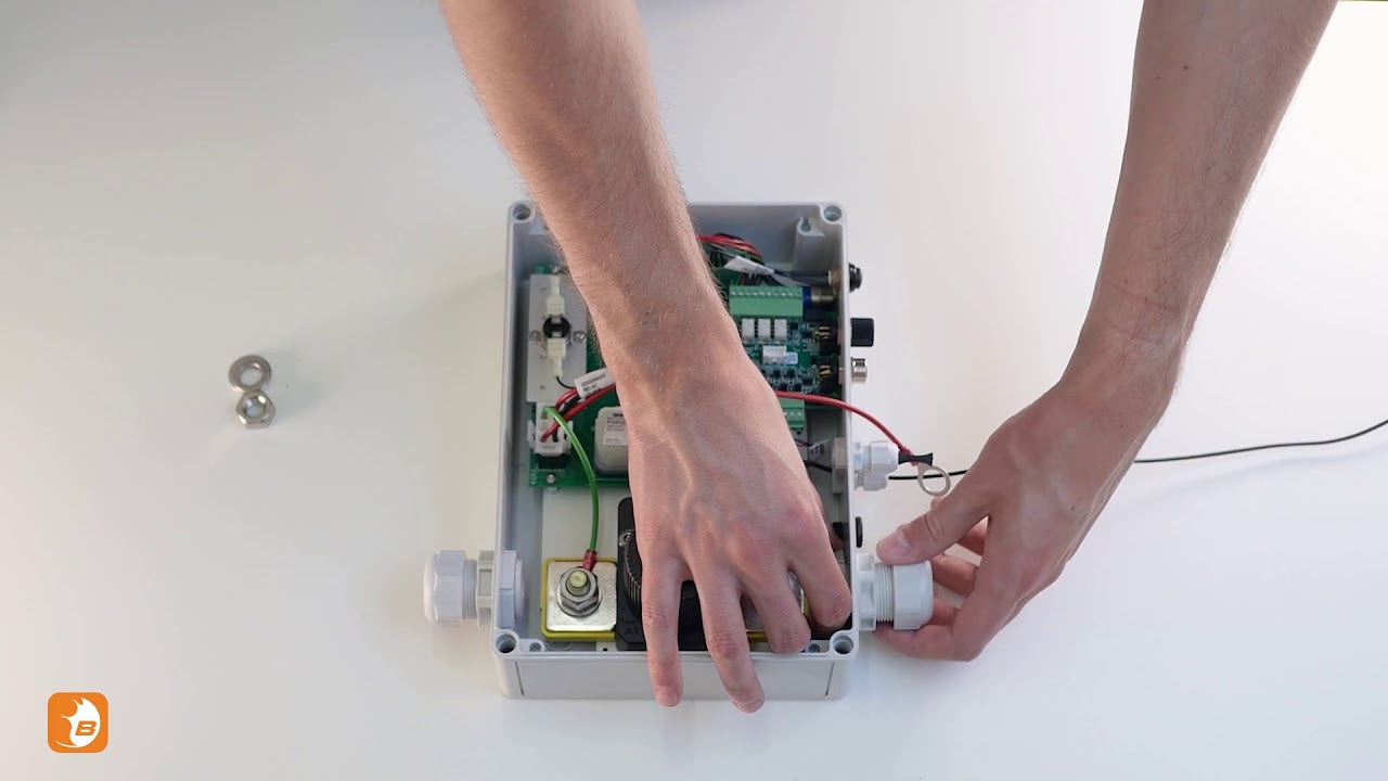

    バッテリー インターフェイス ボックス (BIB) は、リチウムイオン バッテリーまたはバッテリー バンクを不適切な使用から保護することを目的として、バッテリーまたはバッテリー バンクを負荷/充電器 (DC バス) に接続および切断できるデバイスです。 BIB はバッテリーの BMS (バッテリー管理システム) と通信して、バッテリーが制限内で動作可能かどうか、および使用されているかどうかをバッテリーに要求します。 BIB には、12V350A、24V350A、48V350A、12V600A、24V600A、48V600A などのさまざまなバリエーションがあります。
    • 製品の特徴
      BIB は次の機能を保証します。
    • 接続されているすべてのリチウムイオン電池のステータスとアラーム メッセージを収集します。の場合 バッテリーの 1 つにアラームが発生した場合、BIB はメイン スイッチを開いてバッテリー (バンク) を切断します。 リレー
    • CAN バスをスキャンして、予期されるすべてのバッテリーが存在するかどうかを確認します。欠品の場合 バッテリーが切れている場合、BIB はメインリレーを開いてバッテリー (バンク) を切断します。
    • バッテリー バンク内のすべてのリチウムイオン バッテリーの情報を収集し、1 つとして表示します バッテリー
    • ユーザーが調整可能なバッテリー (バンク) SoC レベルでのプログラム可能なパワーダウン。
    • プログラム可能な自動オン機能
    • 外部 CAN 電源なしで、最大 16 個のバッテリーを BIB に接続できます。(とともに 12V BIB バージョンでは、外部 CAN 電源が常に必要です。)
    • 外部 CAN 電源を使用して、最大 100 個のリチウムイオン電池を BIB に接続できます
    • 突入電流を防ぐための起動シーケンスとしてプリチャージ
    • 正確なタイムスタンプ機能、統計、エラーログを記録するためのリアルタイムクロック
    • BIB はスタンドアロン デバイスです
    • BIB は CAN-USB コンバータとバッテリ モニタ ソフトウェアを使用して設定できます
