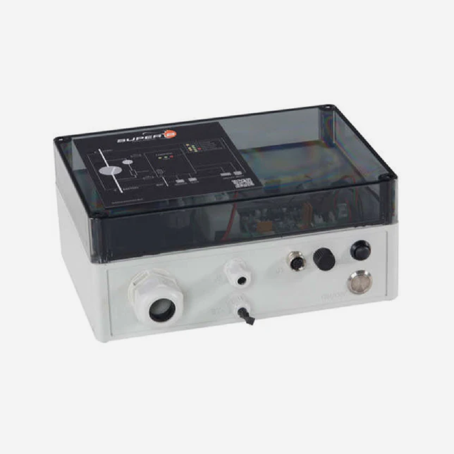

    Die Battery Interface Box (BIB) ist ein Gerät, das eine Batterie oder eine Batteriebank mit einer Last/einem Ladegerät (DC-Bus) verbinden und trennen kann, um die Li-Ionen-Batterie oder Batteriebank vor unsachgemäßer Verwendung zu schützen. Das BIB kommuniziert mit dem BMS (Batteriemanagementsystem) der Batterie, um die Batterien anzufragen, ob sie betriebsbereit sind und innerhalb ihrer Grenzen verwendet werden. Das BIB ist in verschiedenen Varianten erhältlich: 12V350A, 24V350A, 48V350A, 12V600A, 24V600A und 48V600A.
    • Produktmerkmale
      Das BIB stellt folgende Funktionen sicher:
    • Sammeln der Status- und Alarmmeldungen aller angeschlossenen Li-Ionen-Akkus. Im Falle einer Tritt in einer der Batterien ein Alarm auf, trennt das BIB die Batterie (Bank), indem es die Hauptleitung öffnet Relais
    • Scannen des CAN-Busses, um festzustellen, ob alle erwarteten Batterien vorhanden sind. Im Falle eines Vermissten Batterie, das BIB trennt die Batterie (Bank) durch Öffnen des Hauptrelais.
    • Informationen aller Li-Ionen-Batterien in der Batteriebank sammeln und als Einheit darstellen Batterie
    • Programmierbare Abschaltung auf vom Benutzer einstellbarem SoC-Level der Batterie (Bank).
    • Programmierbare Auto-On-Funktion
    • Bis zu sechzehn Batterien können ohne externe CAN-Stromversorgung an das BIB angeschlossen werden.(Mit dem 12V BIB-Versionen, externe CAN-Stromversorgung ist immer erforderlich.)
    • Bis zu 100 Li-Ionen-Batterien können über externe CAN-Stromversorgung an das BIB angeschlossen werden
    • Vorladung als Startsequenz zur Vermeidung von Einschaltströmen
    • Echtzeituhr für genaue Zeitstempelfunktion, Statistiken und Fehlerprotokollierung
    • Das BIB ist ein eigenständiges Gerät
    • Das BIB kann mit einem CAN-USB-Konverter und der Batteriemonitor-Software konfiguriert werden
