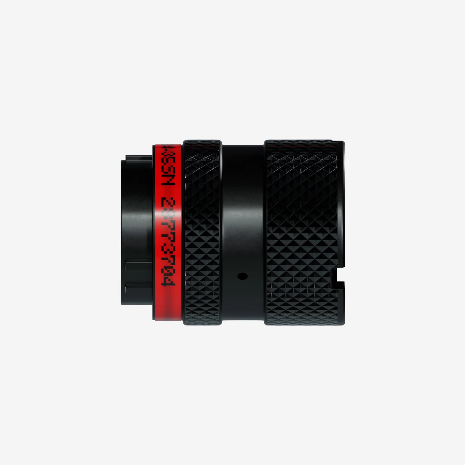

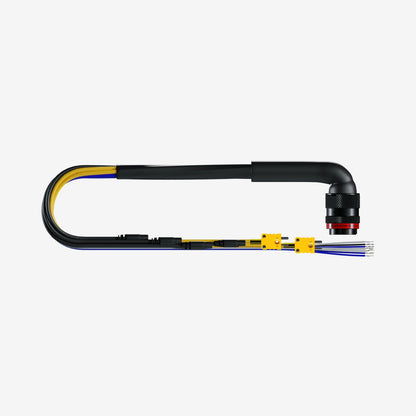

    El arnés Deutsch de 22 pines AiM ha sido diseñado para permitirle conectar dos sensores de termopar a su dispositivo.
    Características principales:
    Adecuado para MXS, MXP, MXG, MXL2 Arnés opcional
    Dos termopares tipo K Arnés de 22 pines
    Arnés opcional de 22 pines con dos conectores de termopar para la serie MX
    El arnés AiM 90° de 22 pines se enchufa en el conector de 22 pines de los registradores de tablero MXS, MXP, MXG o MXL2.
    Este arnés ha sido diseñado para permitirle conectar hasta dos sensores de termopar tipo K a su dispositivo.
    Varias de las funciones avanzadas dependen de este arnés, que no está incluido con el arnés estándar de 37 pines que viene de serie con los registradores de tablero.

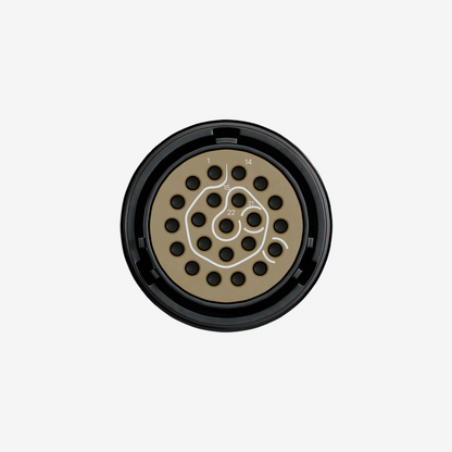

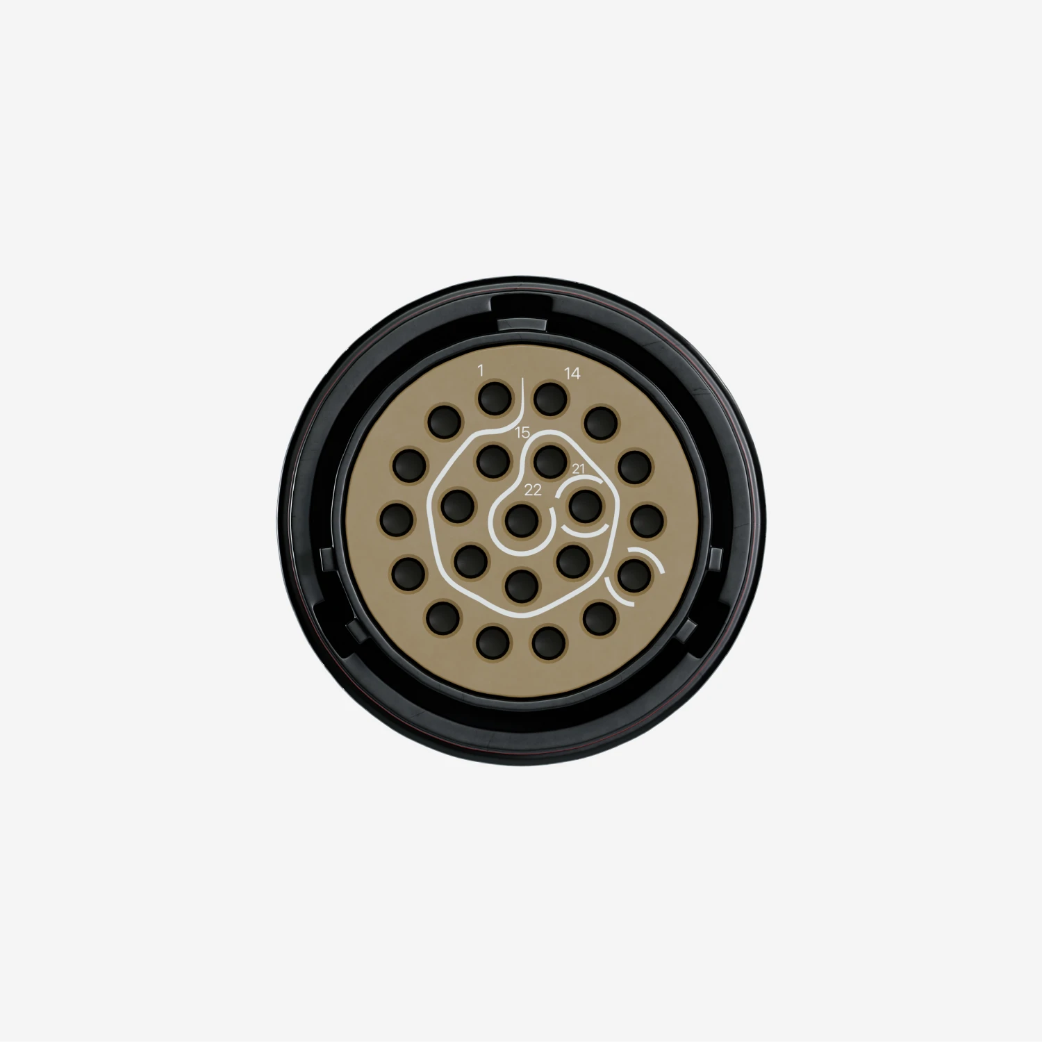

    El arnés opcional de 22 pines proporciona acceso a las siguientes funciones:
    Canales de sensor analógico 5, 6, 7, 8
    Entradas del sensor de velocidad de la rueda digital 2, 3, 4
    Salidas digitales de 12 V 1, 2
    Conexión RS232 de la ECU
    Tenga en cuenta: El arnés estándar que viene con los MXS, MXG, MXP y MXL2 permite 4 entradas. Si desea más entradas para sus datos de carrera, añada este arnés opcional a su kit.
    Agregar más de 4 sensores analógicos: el arnés estándar permitirá 4 canales analógicos (sensores): (1) Temperatura del agua, (2) Temperatura del aceite, (3) Presión de aceite y (4) Presión de freno.
    Usando el arnés de 22 pines puedes agregar cuatro canales analógicos más (sensores) (5) Ángulo de dirección, (6) Posición del acelerador, (7) Caja de cambios y (8) Temperatura diferencial.

    Arnés alemán AiM de 22 pines con 2 termopares MXS, MXP, MXG y MXL2
    • Arnés alemán de 22 pines con dos conectores de termopar
