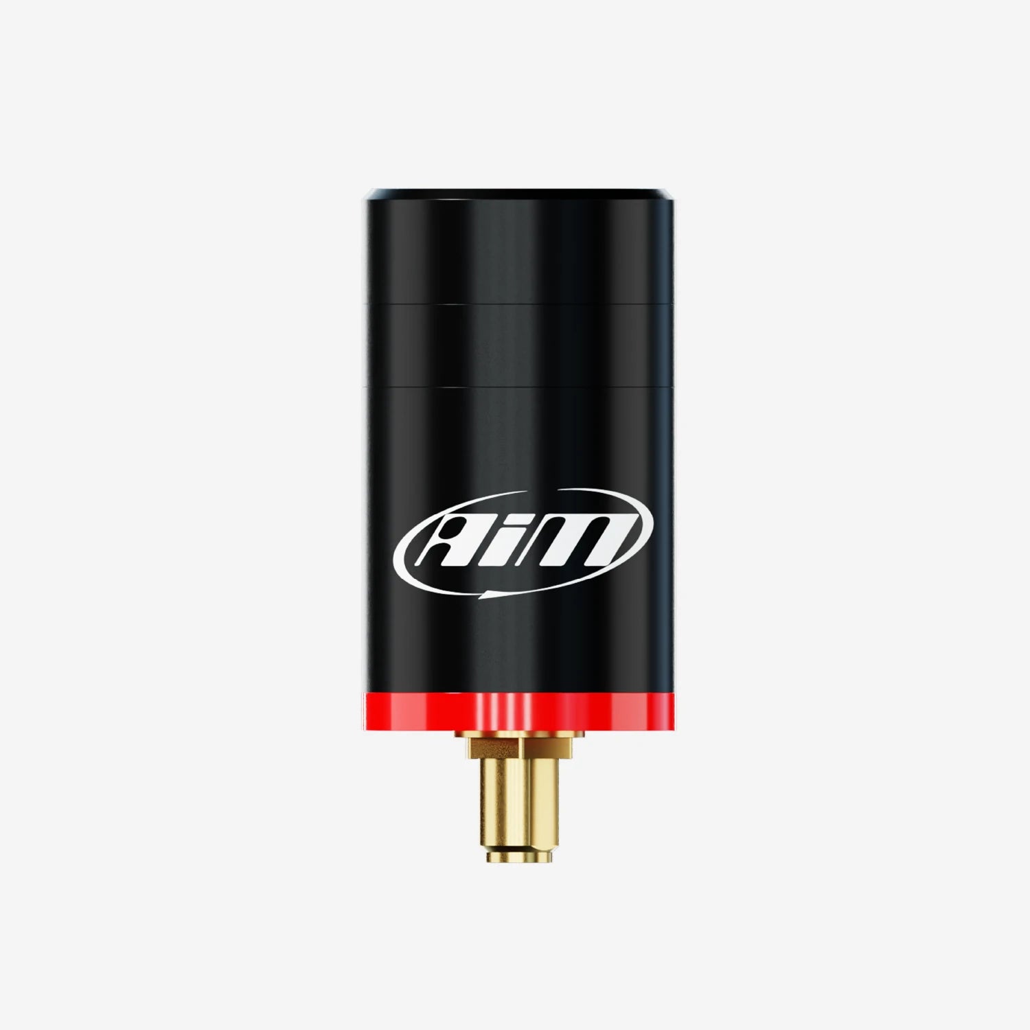

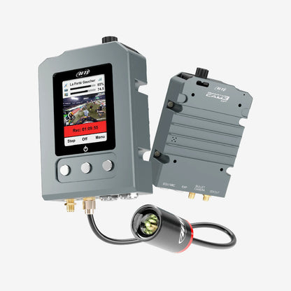

    El kit AiM Solo 2 DL y SmartyCam 3 GP para días de pista es la herramienta definitiva para capturar tus vídeos y datos de vuelta. Si quieres registrar los datos de la ECU y mejorar tus tiempos de vuelta, este es el kit ideal.
    Características principales:
    Captura imágenes y datos de vueltas Registrar datos de la ECU
    Mejorar los tiempos de vuelta Ambos tienen pantallas configurables.
    Vídeos superpuestos en tiempo real Elección de lente 67°, 84°, 120°
    10 LED RGB configurables 7 luces de fondo de diferentes colores
    Kit de día de pista SmartyCam 3 GP y Solo 2 DL
    Este kit es imprescindible para pruebas de competición y días de circuito. Disponible con una selección de cables de ECU Plug & Play para Motocross, este kit combina el cronómetro de vueltas con registro de datos Solo 2 DL y la SmartyCam 3 GP con tres opciones de lentes diferentes: 67°, 84° o 120°. Con este kit, puedes ajustar tus parámetros usando el software Race Studio 3. Revisa tu velocidad, revoluciones del motor y fuerza G contra la posición en la pista, lo que te permite ver dónde se pueden mejorar tus tiempos de vuelta.
    Gracias a la tecnología GPS y Glonass de alta precisión, el cronómetro Solo 2 DL te proporciona información clave como tiempos de vuelta, recuento de vueltas y tiempos de vuelta predictivos. Con más de 4000 circuitos de todo el mundo en su base de datos, el Solo 2 DL seleccionará automáticamente el circuito según tu posición actual.
    La SmartyCam 3 Doble Es un sistema de cámara increíblemente compacto y robusto, diseñado para proporcionar excelentes videos de tus carreras con sus dos cámaras tipo bala, e incluye toda la información técnica necesaria para mejorar tu rendimiento en carreras y circuitos. La SmartyCam 3 Doble Tiene una amplia pantalla a color TFT y configuraciones inteligentes que permiten que la cámara inicie o detenga la grabación automáticamente mediante el acelerómetro de eje incorporado, para que pueda concentrarse en la pista y no en la cámara.
    Conexión de la ECU
    El Solo 2 DL se puede conectar al vehículo. ECU para obtener diversos datos de los sensores instalados en su vehículo. Solo 2 DL gestiona todas las conexiones de hardware de la ECU, así como todas las líneas de comunicación. Este kit ha sido diseñado específicamente para motocross con cables de conexión rápida para ECU de Honda, Kawasaki, Suzuki, TM Racing y ECU de posventa GET y Microtec.
    Los datos de muestra que registre dependen de la ECU, pero generalmente incluyen RPM, carga del motor, posición del acelerador (TPS), aceite, aire, temperatura del agua, presión del aceite, voltaje de la batería, velocidad, marcha y valor lambda (aire/combustible). La lista de ECU es... Constantemente actualizado.
    Disponemos de una amplia gama de soportes para que montes tu caja de grabación y cámara bala donde mejor te convenga. Nuestros soportes son resistentes y robustos. En la sección de accesorios también encontrarás almohadillas de barra especialmente diseñadas para montar tu Solo 2 DL (se vende por separado).

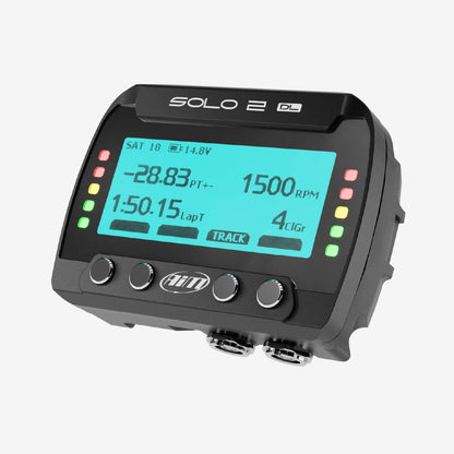

    Cronómetro predictivo de vueltas
    La tecnología GPS proporciona una excelente fiabilidad gracias a la función de cronometraje predictivo de vueltas, para que puedas ver en tiempo real cómo se compara tu vuelta actual con tu mejor vuelta. Los LED también se pueden configurar para indicar visualmente si vas más rápido o más lento. Puedes... el diseño de la pantalla para mostrar los datos que desea ver.
    Superposición en tiempo real
    La SmartyCam 3 Doble Superpone automáticamente en tu vídeo todos los datos que necesitas, como velocidad, RPM, número de vuelta, cambios de marcha y mucho más. Puedes elegir el diseño gráfico que mejor se adapte a tus necesidades entre las diversas superposiciones disponibles.
    Sensor y lente CMOS
    La SmartyCam 3 Dual incluye un sensor CMOS con obturador global y una lente de baja distorsión con un campo de visión de 67°, 84° o 120° cubriendo todas las áreas, su unidad principal de 800 g (o cámara bala de 45 g) es infalible para brindarle imágenes fluidas y sin esfuerzo.
    Diseñado para condiciones extremas
    La SmartyCam 3 GP ha sido diseñada para durar y funcionar bajo la presión de las condiciones extremas del automovilismo, como mal tiempo, vibraciones fuertes y prolongadas, lluvia constante y temperaturas extremadamente altas y bajas. Está fabricada en aluminio moldeado a máquina.
    Inicio/parada automáticos
    Cuando estás en la parrilla de salida, lo último que quieres hacer es manipular tu cámara. La SmartyCam 3 GP Ha sido diseñado con esto en mente y se enciende/apaga automáticamente y comienza/detiene la grabación de la misma manera.
    La SmartyCam 3 GP Puede activarse mediante el registrador al que está conectado. El apagado también es automático: usted decide tras qué periodo de inactividad se apagará la cámara.
    La grabación también se puede iniciar o detener automáticamente o mediante el teclado. Con el encendido automático, la cámara comenzará a grabar al superar el límite de velocidad o RPM. En este caso, puede decidir cuánto tiempo después de superar el límite seleccionado, el vídeo se detendrá automáticamente.

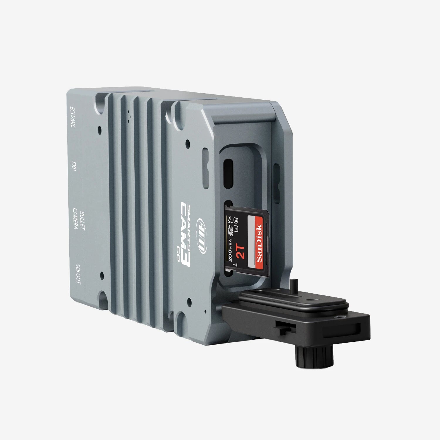

    Mayor capacidad de almacenamiento
    Las cámaras HD genéricas se centran demasiado en la cantidad de píxeles, lo que resulta en archivos de gran tamaño. Las grabaciones de la SmartyCam 3 tienen la misma calidad que otras cámaras FHD, pero con archivos más pequeños, gracias a la optimización de los parámetros del sistema de compresión H.264 para lograr un equilibrio perfecto entre la calidad del vídeo y el tamaño del archivo. Elija entre tres niveles de calidad de archivo: Una hora grabación = 4 GB (alta calidad), 2 GB (calidad normal) o 1,5 GB (calidad inferior).
    La carcasa de la tarjeta SD está 100% protegida del aire y de la intemperie.
    Las tarjetas SD se venden por separado.
    Configurar y analizar con Race Studio 3
    Configuración
    Con Race Studio 3 puedes crear, modificar, eliminar, importar y exportar configuraciones con todos los canales, controladores de ECU, canales matemáticos, páginas de visualización, salidas digitales, alarmas, luces de cambio y todas las expansiones que necesites. También podrás gestionar el mapa de todas tus pistas y comparar dos vueltas viendo el vídeo grabado por las cámaras SmartyCam HD.
    Análisis
    Con Race Studio 3 también podrás analizar todos los datos registrados por el Solo 2 DL & SmartyCam y descargados a tu PC: gráficos, histogramas y tablas te ayudarán a estudiar tu rendimiento, proporcionándote un soporte objetivo para evitar errores y mejorar el rendimiento.
    Técnico
    Kit de cronómetro de vueltas para motocross AiM Solo 2 D y SmartyCam 3 GP Plug & Play
    • Mostrar: Gráfico
    • Resolución de pantalla: 238 x 99 píxeles
    • Páginas de visualización: Hasta 8 libremente configurables
    • Iluminar desde el fondo: 7 colores RGB configurables
    • Luces de cambio/LED de alarma: 10 LED RGB configurables
    • Base de datos de pistas integrada: Sí
    • Plataforma inercial: Acelerómetro interno de 3 ejes + 5G + giroscopio de 3 ejes
    • Conexión wifi: Sí
    • GPS: 10 Hz
    • Conexión de la ECU: CAN, RS232 o K-Line
    • Alimentación externa: 12 V
    • Conectores: 1 zócalo (aglutinante) 712, 5 pines, 1 zócalo (aglutinante) 712 8 pines
    • Memoria: 4 GB
    • Tipo de batería: Batería de litio recargable
    • Pulsadores: Metálico
    • Dimensiones: 98,0 x 73,3 x 30,2 mm
    • Peso: 249 g, batería incluida
    • Impermeable: IP67
    • Cámara inteligente 3 Doble
    • Formato de vídeo: H.264 1920 x 1080 píxeles a 60 FPS
    • Resolución de pantalla: 2.4" 240 x 320 píxeles
    • Lente: Lente de cámara de baja distorsión
    • Sensor CMOS: Obturador global
    • Campo de visión: 67°, 84° o 120°
    • Batería interna: Batería de litio recargable
    • Salida de video: 3G-SDI
    • Alimentación externa: 9-15 voltios
    • Admite tarjeta SD: Hasta 2 TB
    • Acelerómetro: Triaxial ± 16G
    • Conectores: 1 conector alemán de 22 pines + 1 salida de vídeo SMA SDI + 2 conexiones tipo bala SMA + 1 USB-C
    • Temperaturas de uso: -10 °C/+50 °C
    • Encendido automático: Sí
    • Apagado automático: Sí
    • Inicio/detención automática de grabación: Sí
    • Cuerpo: Aluminio anodizado
    • Dimensiones: Cuerpo principal - 154,4 x 109,6 x 42 mm, cámara bala - 24 diámetros x 48.2 mm
    • Longitud del cable de bala: Desde 500 mm hasta 4.000 mm (6 longitudes disponibles)
    • Peso: Cuerpo principal - 800 g, Cámara bala - 45 g
    • Impermeable: IP65
