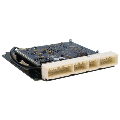

    Enlace Mazda RX7Link (S6) - ECU enchufable RX7S6X
    Fácil de instalar. Económico. Confiable.
    Las ECU enchufables G4X ofrecen lo último en tecnología de gestión del motor, diseñada para maximizar fácilmente el potencial de su automóvil.
    Esta ECU se instala dentro de la carcasa original. Su instalación es muy sencilla, sin necesidad de modificar el cableado original para los modelos que se indican a continuación.
    Esta ECU está diseñada para la serie RX7 6 13BT.
    Esta ECU funciona únicamente para transmisiones manuales.
    Aplicaciones adecuadas:
    Serie FD3S 6 RX7
    Esta ECU admite configuraciones de aspiración natural, turbo doble en paralelo o turbo simple. No admite el control secuencial de los turbos dobles de serie.
    Características principales del complemento G4X (cuando corresponda):
    Mapeo de combustible e ignición hasta 6D
    Control de levas de circuito cerrado de precisión (cuatro levas, control independiente)
    Entrega secuencial de combustible
    Disparo digital, todos los patrones OEM
    Hardware inactivo OEM compatible
    Control de impulso 5D con tres tablas conmutables
    Características de los deportes de motor: anti-lag, lanzamiento, cambio plano
    Corrección barométrica continua (integrada)
    Puerto CAN
    Quick Tune: ajuste automático del combustible
    Corrección de cilindros individuales
    Cable de sintonización USB incluido
    Registro de estadísticas en la memoria integrada
    Compensaciones de engranajes para chispa, refuerzo y combustible
    Mapas de combustible dual, encendido y refuerzo seleccionables en tiempo real
    Los sensores de sincronización y cigüeñal pueden ser una combinación de efecto Hall, reluctancia variable u ópticos.
    Control de impulso referenciado a marcha, velocidad o posición del acelerador
    512 megabytes de memoria de registro de datos
    Inyección por etapas
    Llamar con "ventana"
    Opciones de expansión de E/S:
    Se proporcionan las siguientes entradas/salidas del conector de expansión:
    Sensor de tierra (solo tierra)
    Fuente de alimentación de salida de +5 V para sensor MAP
    Una entrada analógica de 0-5 V Volt 5
    Una entrada analógica de 0 a 5 V de Volt 6
    Entrada digital DI 6
    ¿Qué hay en la caja?
    • ECU enchufable G4X
    • Instrucciones de cableado e instalación
    • Pegatinas
