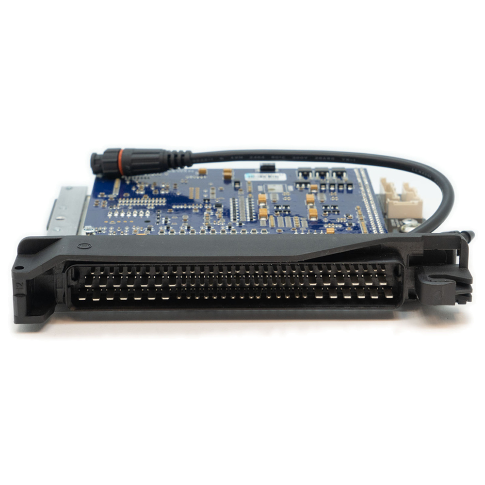

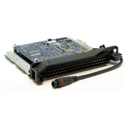

Enlace BMW Enlace - ECU enchufable E36X
Fácil de instalar. Económico. Confiable.
Las ECU enchufables G4X ofrecen lo último en tecnología de gestión del motor, diseñada para maximizar fácilmente el potencial de su automóvil.
Esta ECU se instala dentro de la carcasa original. Su instalación es muy sencilla, sin necesidad de modificar el cableado original para los modelos que se indican a continuación.
Esta ECU está diseñada para el motor E36 M50TUB25.
Verifique que su conector coincida con el encabezado en la foto que aparece antes de comprar.
Esta ECU solo funciona con el código de motor M50TUB25 (ECU Bosch de fábrica).
Funciona con transmisiones manuales y automáticas.
Sensor MAP de 4 barras incorporado o sensor MAP de 7 barras incluido.
La mayoría de las funciones de fábrica son compatibles.

Características principales del complemento G4X (cuando corresponda):
Mapeo de combustible e ignición hasta 6D
Control de levas de circuito cerrado de precisión (cuatro levas, control independiente)
Entrega secuencial de combustible
Disparo digital, todos los patrones OEM
Hardware inactivo OEM compatible
Control de impulso 5D con tres tablas conmutables
Características de los deportes de motor: anti-lag, lanzamiento, cambio plano
Corrección barométrica continua (integrada)
Puerto CAN
Quick Tune: ajuste automático del combustible
Corrección de cilindros individuales

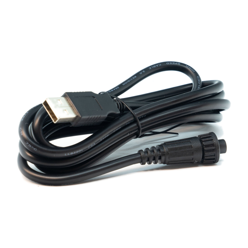

Cable de sintonización USB incluido
Registro de estadísticas en la memoria integrada
Compensaciones de engranajes para chispa, refuerzo y combustible
Mapas de combustible dual, encendido y refuerzo seleccionables en tiempo real
Los sensores de sincronización y cigüeñal pueden ser una combinación de efecto Hall, reluctancia variable u ópticos.
Control de impulso referenciado a marcha, velocidad o posición del acelerador
512 megabytes de memoria de registro de datos
Inyección por etapas
Llamar con "ventana"
