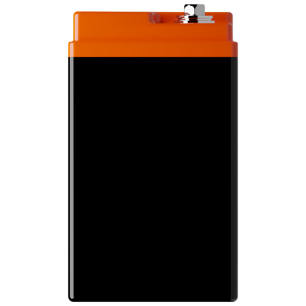

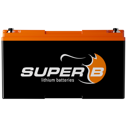

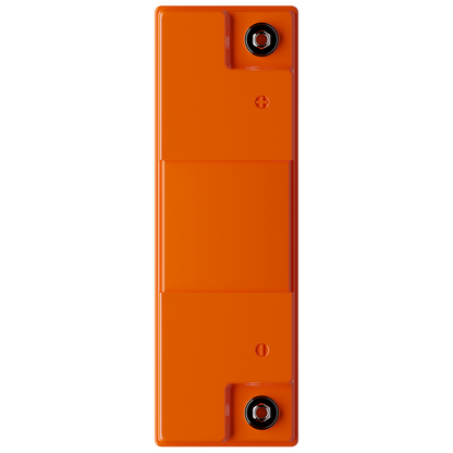

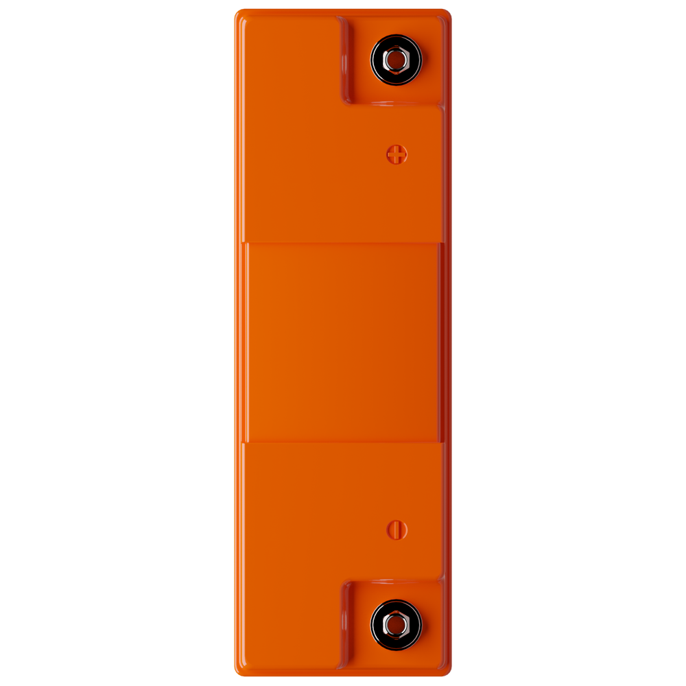

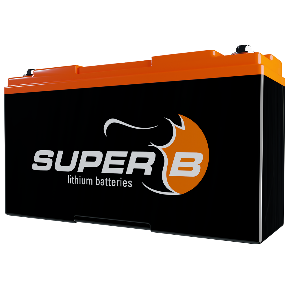

    Batería de litio Super B Andrena 12V15Ah-SC
    Batería de litio ligera, de alto rendimiento, segura y fiable, especialmente diseñada para deportes de motor. Esta batería equivale a una batería de plomo-ácido de 40 a 60 Ah, siempre que la corriente máxima del alternador no supere la corriente de carga máxima de la batería (52 A). Diseñada con una carcasa estándar de rally. Adecuada para sistemas de 12 V y para uso en entornos extremos.
    Potencia ligera
    Con un peso de tan solo 2,9 kg (6,4 lb), la batería Andrena 12 V 15 Ah-SC ahorra hasta un 80 % de peso en comparación con las baterías de plomo-ácido tradicionales y ocupa solo un tercio del tamaño de una batería convencional. Esto no solo mejora el rendimiento de su vehículo, sino que también contribuye a un mayor ahorro de combustible.
    La batería Power ofrece alta potencia, carga rápida y una larga vida útil sin necesidad de mantenimiento. Además, su descarga es estable y uniforme, lo que significa que tendrá disponible más del 80 % de su capacidad y podrá dejar su vehículo sin supervisión durante mucho más tiempo que con una batería de plomo-ácido.

    ESPECIFICACIONES MECÁNICAS
    Dimensiones (largo x ancho x alto) 249 x 96 x 141 mm | 9,80” x 3,78” x 5,55”
    Peso 2,9 kilos/6.4 libras
    Materia del casol PC - ABS
    Protección contra la entrada IP69
    Tipo de célula/Química Cilíndrico - LiFePO4
