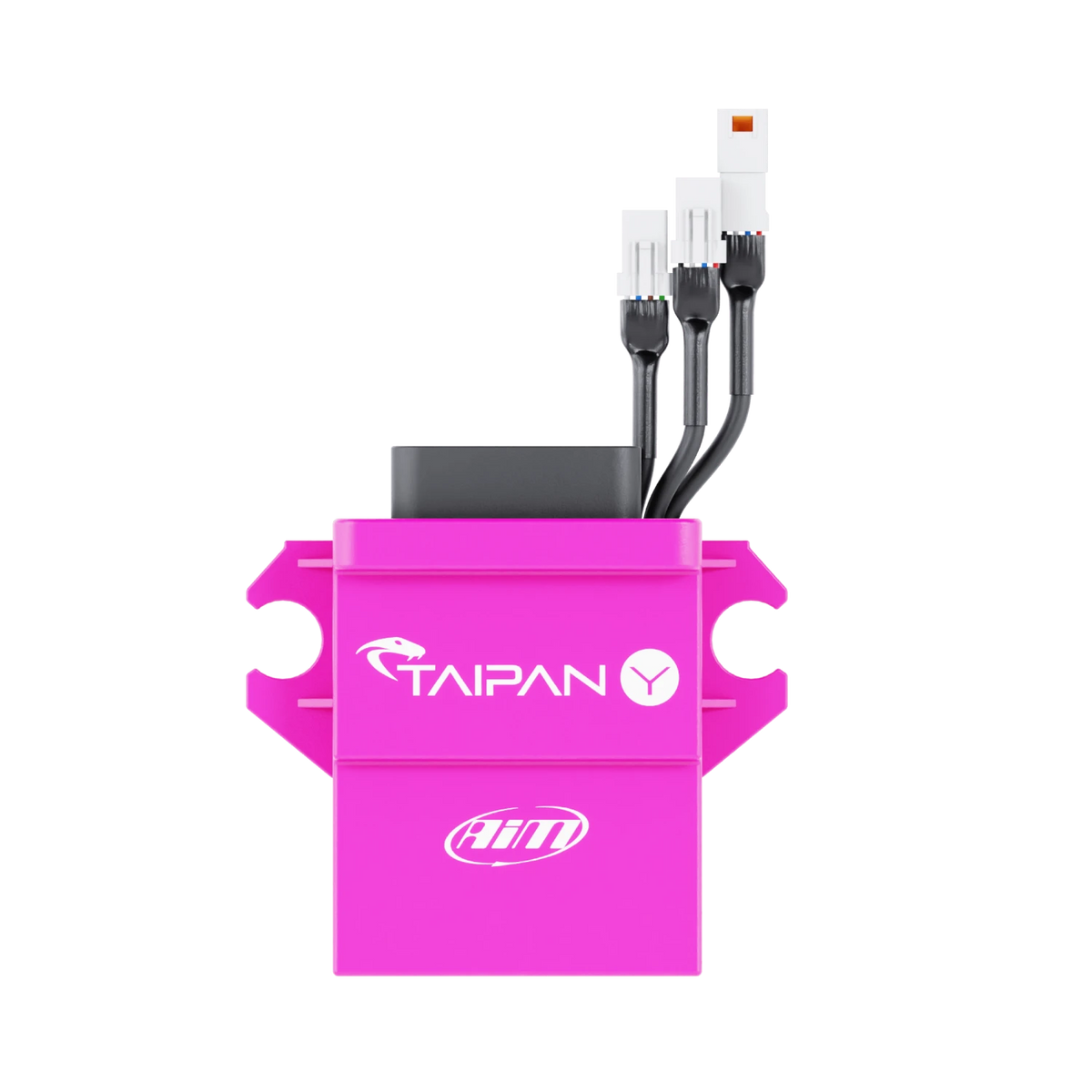

    Taipan Y er den splitter nye ettermarkedspluggen && play ECU laget av AiM, eksklusivt designet for terrengsykler. Takket være den høyteknologiske 32-bits kjernen representerer den et viktig skritt fremover for å forbedre ytelsen til sykkelen din, uten å ofre pålitelighet og jevnhet.
    Den gir den ultimate kontrollen over følelse, tenning, tenningsfase, startkart, launch control, antispinn med høyde- og motortemperaturkorrigeringer.

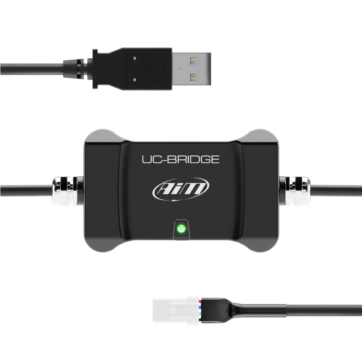

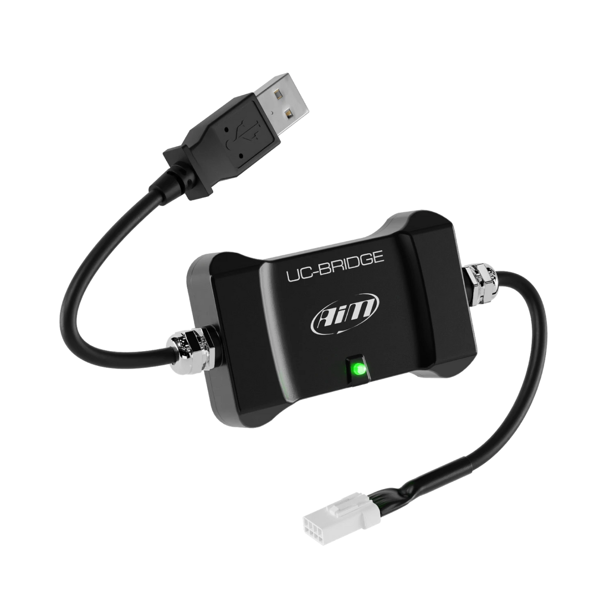

    UC-broen
    UC-broen er forbindelsen mellom CAN-bussen på ECCU-en og USB-porten på PC-en din. Den er tilgjengelig i to forskjellige lisenser:
    Brukerlisens: EN Taipan Y ECU-en leveres med noen grunnleggende kart som allerede gir deg bedre ytelse enn standardkartene. Svært profesjonelle tunere over hele verden tilbyr spesifikke kart som bedre passer dine behov, og håndterer for eksempel forskjellig eksos, to injektorer osv.
    UC-broen er nødvendig for to funksjoner:
    - Overfør nye og forskjellige kart til ECU-en din via brukerlisens UC Bridge.
    - Motta diagnostisk informasjon fra Taipan Y ECU.

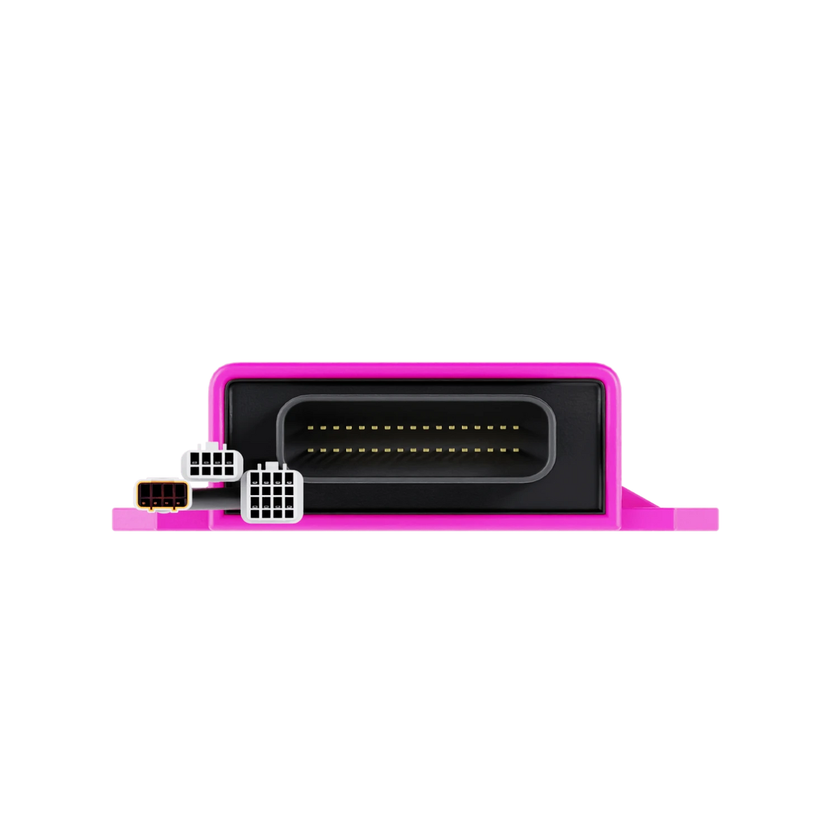

    De Taipan Y ECU-en har 4 kontakter:
    Hovedkontakt - Kompatibel med de fleste terrengsykler.
    CAN-kontakt - Kobles til styrebryteren og dataloggeren.
    2. CAN-kontakt - Koble til UC-broen for å kommunisere med PC-en.
    3. kontakt - Koble til ledige analoge innganger og til en eventuell andre injektor.

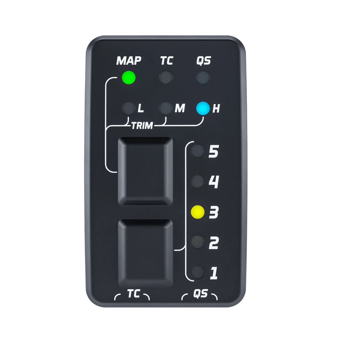

    Aim Styrebryter
    De Aim Styrebryteren er den beste måten å endre sykkelens oppførsel på; den har 2 trykknapper, 10 LED-lys og styrer følgende innstillinger:
    Opptil 5 valgbare kart Bruk drivstoffkorrigeringer
    Aktiver antispinnkontroll Aktiver oppskytningskontroll
    Styrebryteren kan også brukes som en girlysmodul.

    • To 0–5 V analoge innganger samplet ved 1000 Hz hver, kan alternativt brukes som bryter til jord
    • Andre injektordriver for høyimpedansmettede injektorer (12Ω)
    • Én lavsidedriver (1 A)
    • To CAN-busser, én for kalibreringsformål, én for utvidelser - (AiM-styrebryter, dataloggere, dashbord osv.
    • Tre JST JWPF vanntette hjelpekontakter
    • Strømforbruk 150 mA
    • Kontakter: nr. 1 JST 04T-JWPF-VSLE-S-kontakt
    • nr. 1 JST 08R-JWPF-VSLE-D-kontakt
    • nr. 1 JST 04R-JWPF-VSLE-S-kontakt
    • n. 1 33-pinners hannkontakt
    • Kropp: PA6 + 30 % glassfiber
    • Dimensjoner: 89,4 x 75,4 x 29.3 mm
    • Vanntett: IP67
    • Vekt: 260 g
